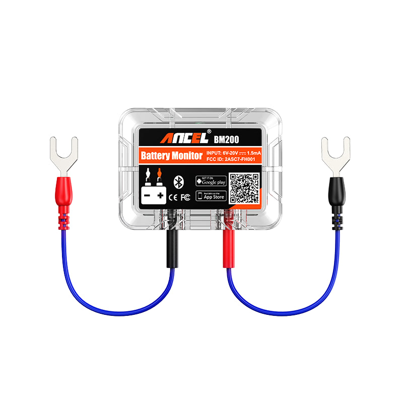

  • Ich glaube so ein Teil will ich auch. Gibt es beim Anklemmen was zu beachten? Ich bin absoluter KFZ-Laie, außer Wischwasser und Luft nachfüllen, kann ich nichts. 🙈
    Die zwei Muttern am Plus- und Minuspol soweit lösen damit man die beiden Verbindungsösen drunter bekommt, dann wieder festziehen.
    Anschließend den BM200 mit dem Klebeband auf die Batterie kleben. Fertig.
    Ich verlinke mal auf die Produktwebsite des Batteriewächters den ich habe. Hab nur den und kann nicht sagen, ob es besser Geräte gibt.
    In meinem EV3 läuft er aber nun schon problemlos einige Wochen.
    ANCEL BM200 12V Battery Monitor Test for Lithium Lead-Acid Batteries
    BM200 12V Car Battery Tester, Bluetooth 4.2 Automotive Battery Monitor Auto Battery Load Analyzer for Lithium & Lead-Acid Batteries with Cranking Charging…
    www.ancel.com

  • Ich verlinke mal auf die Produktwebsite des Batteriewächters.
    Hast du denn gesehen, das auf dem Bild die PLUS und MINUS Anschlüsse vertauscht sind ?
    Also die Polklemmen.
