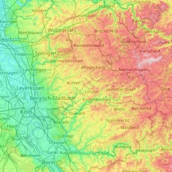

    Topografische Karte Bergisches Land, Höhe, Relief
    Durchschnittliche Höhe: 223 m • Bergisches Land, Nordrhein-Westfalen, Deutschland • Das Bergische Land liegt vor allem im niederschlagsreichen (Luvseite)…
    de-de.topographic-map.com
