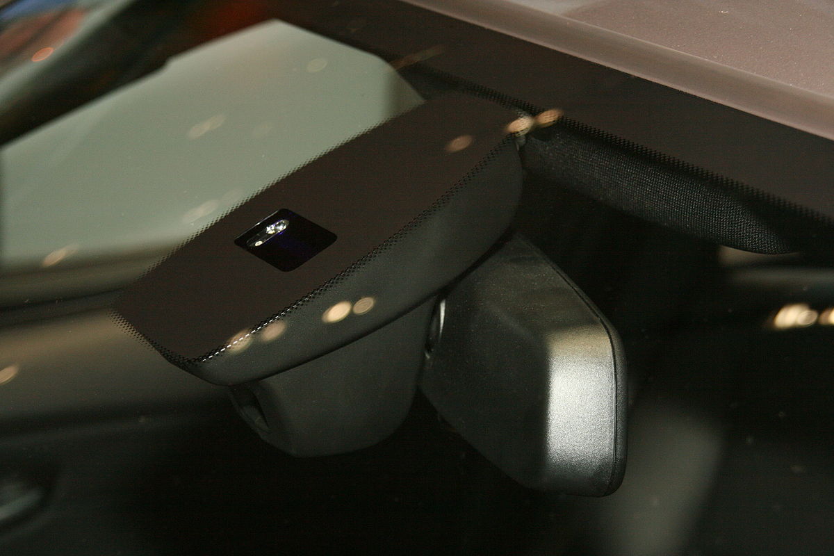

  • Die Funktion kann man ja hier nachlesen (wir haben den optischen....)
    Regensensor – Wikipedia
    de.wikipedia.org
    Ich bezweifle daß "nanogedöns" irgendwas bewirkt, eher verschlechtert, wenn das Wasser vom Sensor schon wegperlt, bevor der es erfassen könnte.
    Ich fürchte es ist ein reines Softwareproblem, ab wann eben der Wischer ausgelöst wird.
