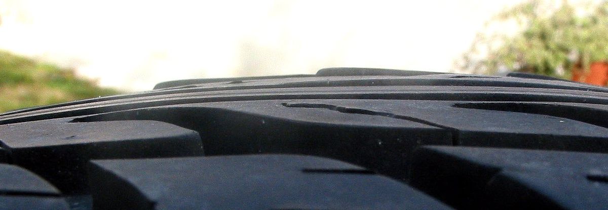

Ich hatte mal einen Goodyear (nie wieder Goodyear) der hatte massiven Sägezahn. Da hat man ganz genau gehört, wenn Gas gegeben wurde oder man ausrollte.
Das bild von dem Reifen habe ich auf Wiki hochgeladen so krass war der Gummi:
Also: der Reifen weiß genau, wann Du "Gas" gibst.
