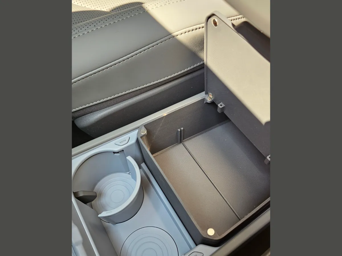

Hallo Simon. Bin interessiert an und wohne in der Schweiz. Geht das mit Versand und so?
Danke, Sru
Hi, ungern, Paket in die Schweiz kostet 15,50€. Kennst du niemanden in der Schweiz, der einen 3D-Drucker hat und dir das drucken könnte? Viele Grüsse
