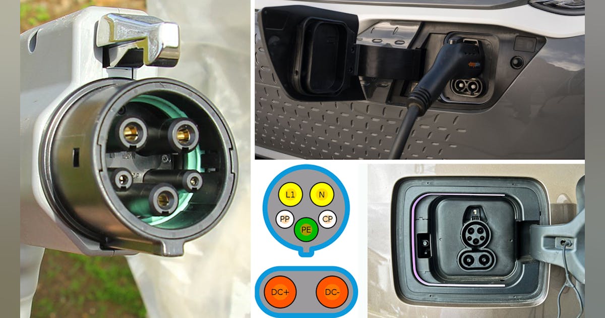

    Soweit ich das sehe, kann das E-Auto erkennen, welche Ladeleistung die Wallbox liefert.
    Wenn du den Ladestecker in das Auto einsteckst, kommuniziert das Fahrzeug mit dem Stecker und erfährt, mit welcher Stromstärke es laden kann.
    Du kannst dies in der App (oder auch im Auto) unter dem Reiter „EV Control“ einstellen. Dort siehst du den aktuellen Ladezustand und ein kleines Zahnrad-Symbol.
    Über dieses hast du die Möglichkeit, das „geplante Laden“ (Scheduled Charging) einzustellen und die Zielladepriorität (Target Charge Priority) auszuwählen.
    Basierend darauf kann der Kia berechnen, wann der Ladevorgang starten muss.
    Das Auto erfährt die maximale Stromstärke über ein elektrisches Signal am sogenannten CP-Pin (Control Pilot) im Ladestecker.
    Der CP-Pin: Dies ist ein kleiner Kontaktstift im Stecker, der nur für die Kommunikation zwischen Auto und Wallbox zuständig ist.
    Das Signal: Die Wallbox sendet ein pulsierendes elektrisches Signal (Pulsweitenmodulation). Die Länge der einzelnen Pulse teilt dem Auto mit, wie viel Strom (in Ampere) die Wallbox maximal bereitstellen kann.
    Die Regelung: Das Ladegerät im Auto „liest“ dieses Signal und stellt sicher, dass es nicht mehr Strom zieht, als die Wallbox erlaubt.
