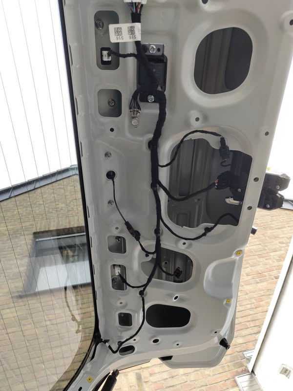

In einer FB Gruppe hab icht gesehen das den jemand ausgebaut hat ohne das was am System gesponnen hat.
Der sitzt im Deckel unter der Verkleidung.
Ich habs gefunden :
KIA EV3 D/A/CH | So.....erstmal das ultra nervige piepen der elektrischen Heckklappe eliminiert | FacebookSo.....erstmal das ultra nervige piepen der elektrischen Heckklappe eliminiert. Ja ich weiß Sicherheits Feature und ab irgendwann vorgeschrieben....aber es…www.facebook.com -
Na, das sieht ja vielversprechend und lösbar aus ! Danke dafür!
