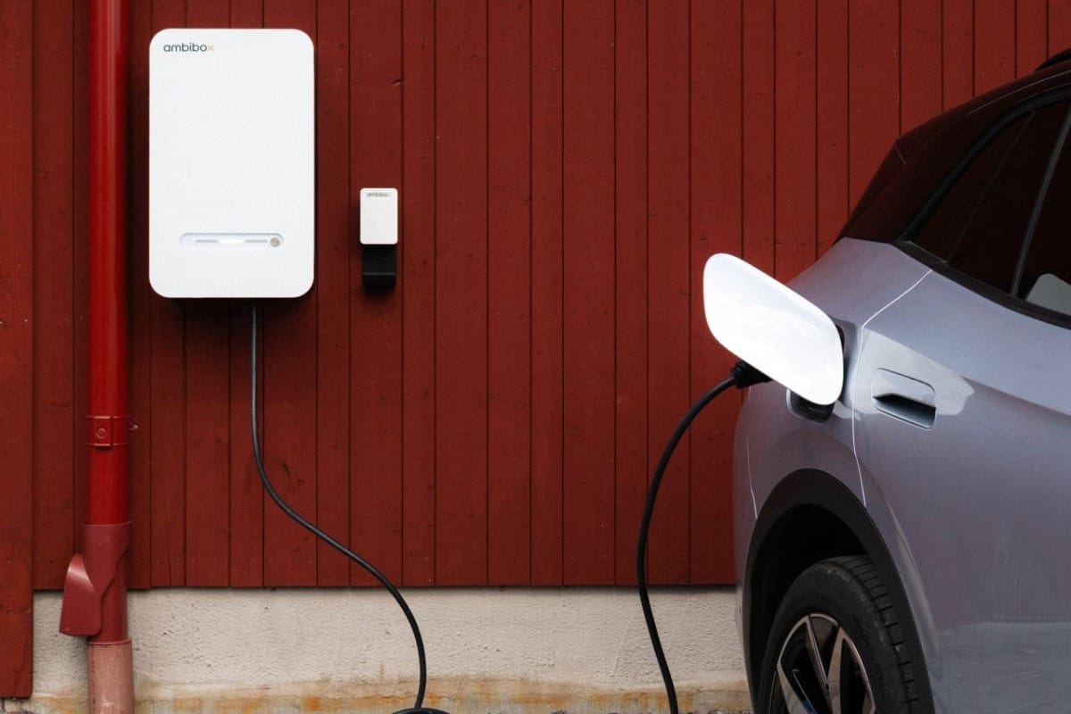

  • Soweit ich verstanden habe ist der VW Konzern im realen Test V2G in Schweden (ID.5?).
    Schweden: V2G-Feldversuch startet mit 200 Elektro-VW - electrive.net
    Das V2G-Testprojekt von Volkswagen und Partnern in der Siedlung Stenberg im schwedischen Hudiksvall geht mit 200 Elektro-VWs und 200 bidirektionalen
    www.electrive.net
    In Norwegen ist man seit 2020 an dem Thema# ob mit VW oder nicht, habe ich nicht nach gesucht.
    In Deutschland sind wir da noch Jahre weg von.
    Lt offizieller VW Verlautbarung sollen bis id.3 runter das dann möglich sein.
    Konjunktiv....
