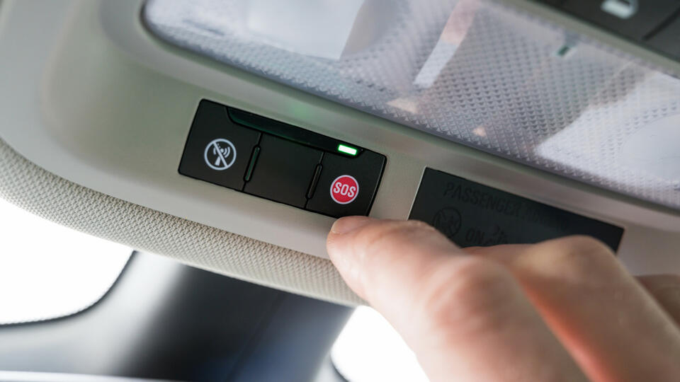

    Hier ein Bericht zum Thema eCall und 2G-Abschaltung:
    Telekom schaltet 2G-Netz 2028 ab – eCall-Notrufe laufen ins Leere
    Es stand schon länger im Raum, aber nun hat die Telekom die Abschaltung ihres 2G-Netzes angekündigt. Die eCall-Notruffunktion, der die Autobauer viel Geld…
