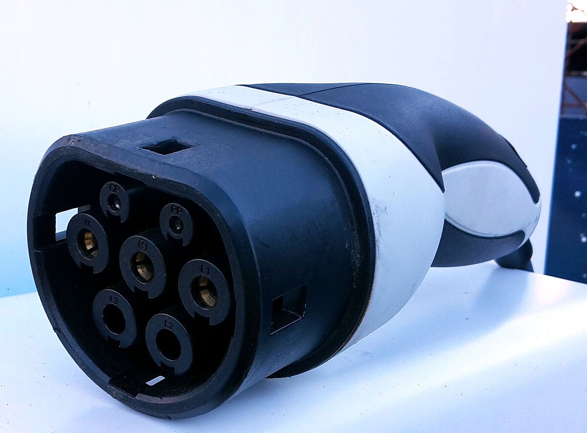

  • Habe heute einen Anruf bekommen von der Werkstatt. Nach RS mit KIA Technikern wird jetzt die komplette Ladebuchse ausgetauscht. Diese hätte komische Daten übertragen. Ich lasse mich mal überraschen.
  • Spannend - weil die Buchse keine Daten überträgt.....
    (nur ein wenig PWM Signal, bzw Gleichspannungssignale, was aber eine aktive Wallbox braucht...)
    Na hoffen wir mal, denn mit der Buchse wird auch der Rest ("Mikroschalter der hängt?") ausgetauscht.
  • Das die "dumme Buchse" die tatsächliche Ursache sein sollte, war m.E. sowieso wenig wahrscheinlich.
    Die Daten werden sicherlich in einem Steuergerät verarbeitet. Vermutlich ICCU ?
