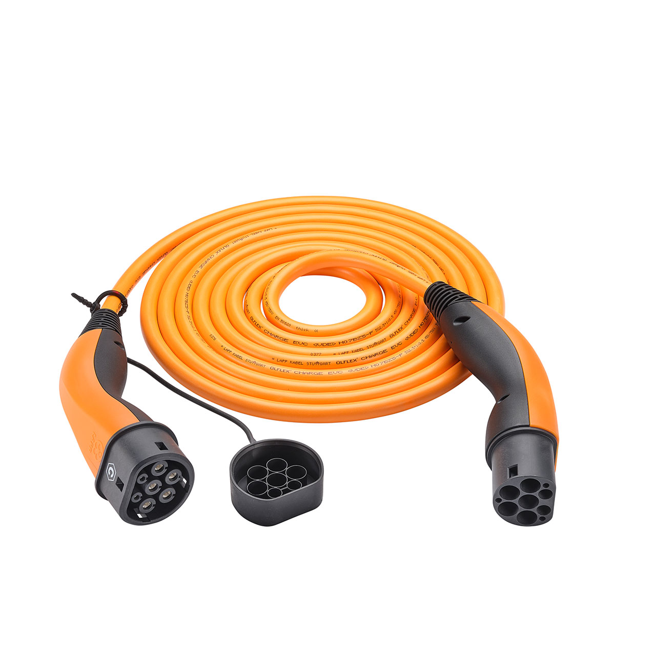

Ich möchte zusätzlich noch ein 2. Ladekabel kaufen. Auf muss ich hier besonders achten.
Es gibt ja scheinbar 1 phasiges und 3 phasiges Kabel. Meine Wallbox ist eine 22kW.
Ihr merkt schon, dass ich noch nicht viel Ahnung von dieser Materie habe, sorry.
du brauchst ein 3-phasiges Kabel. Wenn dein Auto nur 12kW laden kann, reicht auch ein entsprechendes Kabel für 11kW. Diese sind meist günstiger und durch das geringe Gewicht (kleinerer Querschnitt) auch besser zu händeln. Willst du mit max. 22kW laden, musst du auch ein 22kW-Kabel kaufen.
Bleibt das Kabel an der Box oder musst du es jedesmal wegräumen?
Für Wegräumen und easy-Handling empfehle ich sowas:
Helix Ladekabel Typ 2 (11 kW) 5m, orange | 5555935013Artikel-Nr. 5555935013 - Mode 3 - 20 A 3-phasig Für das Laden von Elektro- und Hybridfahrzeugen DAS HELIX® LADEKABEL VON LAPP mit 5 m Auszugslänge ermöglicht…lappmobility.lappgroup.comGibt es auch für 22kW...
