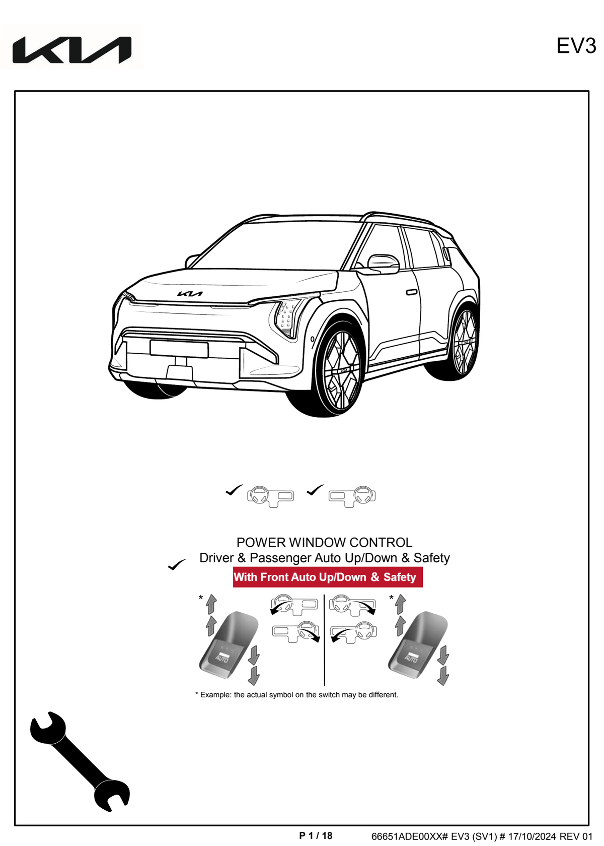

Servus in die Runde
Hier schon mal die entsprechende Einbauanleitung
